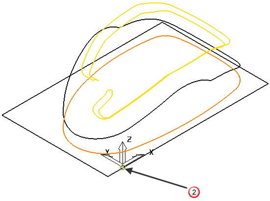

変換用に原点を移動する例
この例では、
カーブ編集
タブを使用した変換原点の移動方法を説明します。
移動するカーブを選択します。選択カーブが黄色に変化します。
[カーブ編集] タブ > [編集] パネル > [変換] > [移動] をクリックし、
移動
ツールバーを表示します。
をクリックし、選択カーブの中心に原点を配置します。
をクリックし、アクティブ作業平面の原点に原点を配置します。
原点上にマウスオーバーすると、カーソルが
に変化します。原点をクリックし、適切なロケーションまでドラッグします。
注:
以下の複数の方法で、原点の移動が可能です。
をクリックしてから新規ポジションをクリック(ドラッグではない)する、
をクリックしてから絶対座標
または相対座標
を入力する、などの方法があります。
