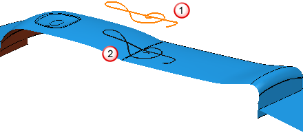

投影 - 工具軸を下向きに、パーツ上に選択セグメントを投影します。工具軸を見下ろした場合、パターン全体がパーツ内に納まっている必要があります。
オリジナルのパターン。
パーツに投影されるパターン。

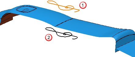

平坦化 - XY 平面に、Z = 0 で選択パターンを投影します。この場合、パターン全体がパーツ内に納まっている必要はありません。
オリジナルのパターン。
Z = 0 で平坦化されたパターン。
