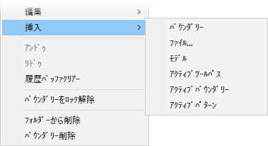

挿入 オプションを使用し、バウンダリーにエンティティを挿入します。
このメニューは、エクスプローラーで選択バウンダリーを右クリックし、挿入 を選択して表示します。
