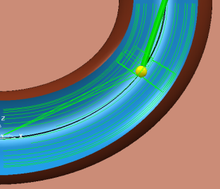

マージ ページでは、ポートの端末からの加工が処理される方法を指定します。
マージポイント - ポートの各端末からの加工量を割合で入力します。
リフト開始 - 工具がリフトを開始する マージポイント 前の距離を入力します。
オーバーラップ - ツールパスがオーバーラップする マージポイント を中心とした距離を入力します。これは実際の値で、割合ではありません。
リフト高さ - ポート側面から中心に向かう距離を入力します。これにより、工具が マージポイント でリフトします。ツールパスセグメントの端では、リフトの量が増加します。
工具スプリングバックの効果を最小化するには、リフト開始 と リフト高さ が必要です。最初の終点のポートを加工する場合、工具が厚い素材にプランジ進入し、発生する力が工具を押してポートの側面から離れます (少量の素材がポートに残る)。ここで他方の終点を加工します。最初は、工具に同じような力がかかりますが (スプリングバック)、工具がオーバーラップ距離の始点に到達すると、力が突然変化し、工具のスプリングバックが突然減少します。これは「掘る」ように見えますが、実際は必要な深さまで加工しているだけです。リフト開始 と リフト高さ の値により、この効果が最小化されます。
