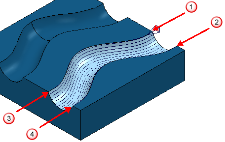

パラメーター パターン リミット - 開始 および 終了 フィールドを使用して加工領域を制限します。このオプションは、カーブ投影 仕上げ加工のみで有効になります。 開始 が 0、終了 が 0.5 の例を以下に示します。
高さ - 各ツールパスの開始時と終了時の高さを指定します。終了高さに達するまで、ツールパスが連続的にステップオーバーを追加します。
幅 - 各ツールパスの開始時と終了時の幅を指定します。終了幅に達するまで、ツールパスが連続的にステップオーバーを追加します。
リミット(距離) - パターンのリミットを入力します。各パスは、開始 から 終了 まで通過します。最初のパスは、開始 で加工され、終了 に達するまで 連続的に ステップオーバー が追加されます。
