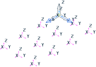

この作業平面変換には、3 つの行と 4 つの列があります。
