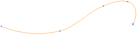

ベジェ カーブは、パラメトリック 3 次カーブです。ポイント間のカーブの部分は、スパンです。各スパンは、始点と終点、開始接線と終了接線、開始強度と終了強度によって定義されます。作成時には、スパンの間に接線の連続性があります。
カーブを選択してからカーブ上のポイントを選択すると、ポイント、接線、強度が表示されます。

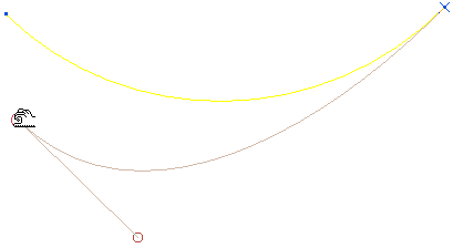

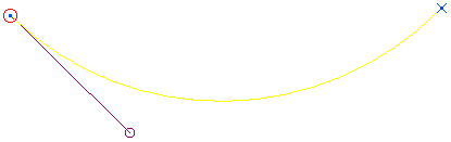

始点/終点の移動:

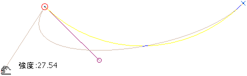

接線方向の変更:

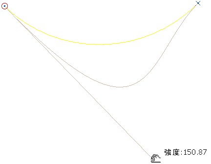

接線強度の変更:
