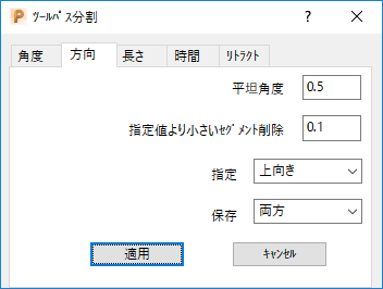

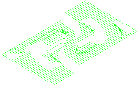

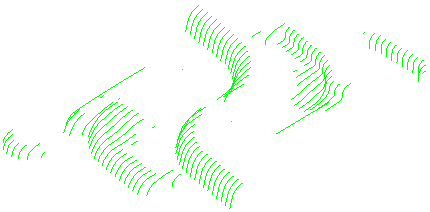

この例では、方向でツールパスを分割する効果を説明します。
以下のように、[ツールパス分割] > [方向] ダイアログを設定します。
