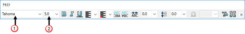

テキストツールバーのオプションを使用し、テキストを修正します。
- リストからオプションを選択し、フォントを指定します。
- テキストサイズを指定します。
- テキストを太字に変換します。
- テキストを斜字に変換します。
- テキストに下線を追加します。
- リストからオプションを選択し、テキスト両端揃えを指定します。
- リストからオプションを選択し、原点を基準にしてテキストポジションを指定します。 このオプションは、水平、および、垂直 のみで有効になります。
- リストからオプションを選択し、カーブを基準にしてテキストポジションを指定します。 このオプションは、カーブ、および、円 のみで有効になります。
- テキストを水平に反転します。
- テキストを垂直に反転します。
- 文字間隔を指定します。
- 行間隔を指定します。 このオプションは、水平、および、垂直 のみで有効になります。
- 特殊文字を挿入するために Alt コードを入力します。
- グラフィックウィンドウでカーブを選択します。 このボタンは、カーブ オプションのみで有効になります。
- 水平テキストを垂直テキストに変換します。 このオプションは、水平、および、垂直 のみで有効になります。
- 垂直テキストを水平テキストに変換します。 このオプションは、水平、および、垂直 のみで有効になります。
- グラフィックウィンドウでテキスト原点を移動します。
