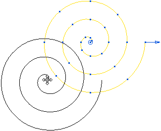

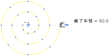

グラフィックウィンドウで、スパイラルを作成することもできます。例えば、終了半径ハンドルを選択すると、カーソルが
に変化します。新規ポジションにドラッグし、終了半径を変更します。
ハンドル中心を選択して新規ポジションにドラッグし、スパイラルを移動します。
