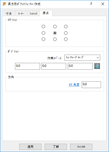

フィーチャー作成 ダイアログ原点タブでは、フィーチャー原点のプロパティを指定します。

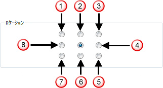

ロケーション - オプションを選択し、フィーチャー原点を配置します。
ロケーション領域は 2D フィーチャーと旋削フィーチャーとで若干異なります。
2D フィーチャー
旋削加工フィーチャー
フィーチャーの原点のロケーションを、フィーチャーの輪郭カーブを基準に指定します。
左上コーナー
中央上部エッジ
右上コーナー
中央右エッジ
右下コーナー
中央下部エッジ
左下コーナー
中央左エッジ
左エッジ
中心
右エッジ
ポジション - 作業平面 を選択し、フィーチャーの座標を入力します。これにより、選択作業平面を基準にフィーチャーを配置します。
- ポジション ダイアログを使用し、座標を入力します。
方向 - XY 角度 を入力し、X 軸を基準に XY 平面でフィーチャーの方向を設定します。
