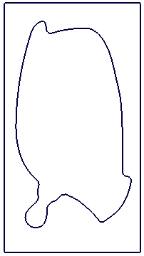

同心カーブ -領域、または、個別カーブにより、同心カーブをオフセットします。
領域として同心カーブ処理 - 同心カーブは領域として処理され、領域の外側、または、内側がオフセットされます。次図の例を使用します。
を選択すると、領域外のカーブがオフセットされます。
全カーブを個別にオフセット - 同心カーブは個別に処理され、個別にオフセットされます。次図の例を使用します。
