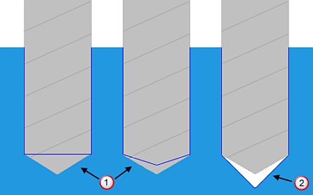

のように、ドリル先端は CAD モデルでデザインされた孔より先まで加工する場合があります。また、
のように、孔の下部に工具先端が達しない場合もあります。
