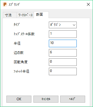

スプリング ダイアログの 断面 ページで ポリゴン タイプのスプリングを選択すると、追加のオプションが表示されます。
[辺の数]: ポリゴン タイプのスプリングの辺数を入力します。
[回転角度]: 断面の回転角度を指定します。次の例では、ポリゴンスプリングの辺の数を 4 に設定した 2 つのスプリングを示しています。 左側のスプリングは、回転角度を 0 に設定して作成したものです。 右側のスプリングは、回転角度を 30 に設定して作成したものです。
[フィレット半径]: 半径を入力して、ポリゴン タイプのスプリングの各直線エッジの間にフィレット円弧を作成します。0 に設定すると、円弧は作成されません。
次の例では、ポリゴンスプリングの辺の数を 4 に設定した 2 つのスプリングを示しています。 左側のスプリングは、フィレット半径 を 0 に設定して作成したものです。 右側のスプリングは、フィレット半径 を 3 に設定して作成し、フィレットが強調表示されています。
