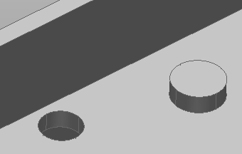

ソリッドを選択します。 ソリッド フェースが明瞭に表示されるように、モデルを拡大して回転します。

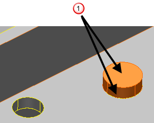

スケールするフェースを選択します。
