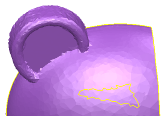

  1. メッシュを選択します。
  2. [メッシュツール]タブ > [選択]パネルのオプションの 1 つを使用して、分割するメッシュの領域を選択します。

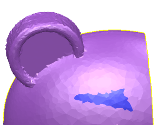

  3. [メッシュツール]タブ > [分割]パネル >[選択]をクリックします。メッシュが 2 つの異なるメッシュに分割されます。

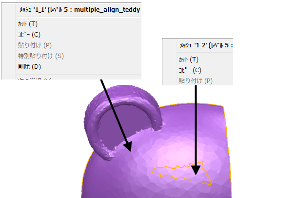

  4. 領域を右クリックして、メッシュが分割されていることを確認します。
