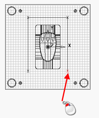

モールド プレートに孔を作成し、レイアウト ピース ラインを作成してそれを配置します。
または[単一]
ラインを選択します。

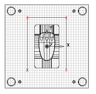

: モールド プレート上に連続ラインを作成することができます。連続ラインとは、前のラインの終点が次のラインの始点となっている、一連のラインのことです。
: 単一ラインを作成することができます。単一ラインとは、異なる 2 点間に作成される直線のことです。
: [グリッドへのスナップ]機能を選択および選択解除します。このオプションは、既定で選択されています。
: [アウトラインを表示]ボタンをクリックして、孔アウトラインの表示を選択および選択解除します。シェーディングされた孔が、ウィザードのウィンドウ内に描画されます。

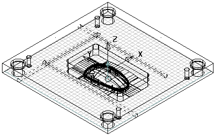

これらのレイアウト ピースは、冷却孔のレイアウトを表します。ラインを入力すると、ウィザードのビューに孔が表示されます。入力する必要があるのは、冷却回路のレイアウトのみです。孔のポジションを入力する必要はありません。孔のポジションは、ウィザードによって自動的に計算されます。
