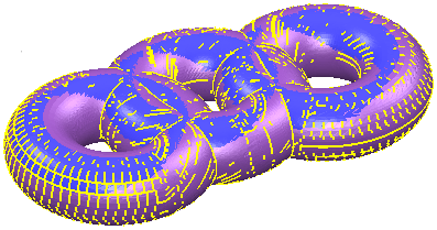

  3. 角度を設定 ダイアログを使用して、トライアングルが選択される水平角度を指定します。

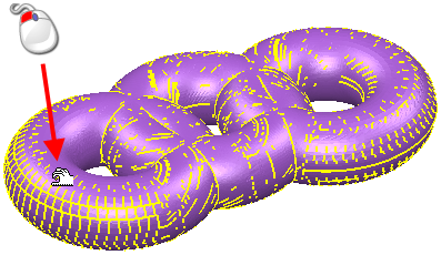

  4. 選択するモデル領域上でカーソルをクリックしてドラッグします。
    指定された角度内に存在するトライアングルが選択されます。
  5. ダイアログのスライダーを使用して、どのトライアングルが選択されるかを調整します。
