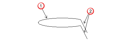

このダイアログにより、ドラフトサーフェス上に可変勾配角度を追加します。
コンポジットカーブの端に投影ラインが追加され、ドラフトサーフェスの勾配角度を示します。
コンポジット カーブ
投影線
コンポジットカーブが閉じている場合、投影ラインは描画されません。

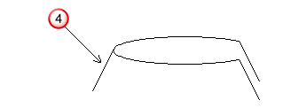

コンポジット カーブ
上の、特定の勾配角度を入力する箇所の位置をクリックします。
各位置に投影ラインが挿入されます

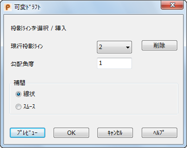

現行投影ライン - 現行のライン数が示されます。ドロップダウンリスト、または、画面から、投影ラインを選択することができます。
削除 - 現行投影ラインを削除します。コンポジットカーブの端で、投影ラインを削除することはできません。
勾配角度 - 現行投影ラインの勾配角度です。角度を編集する場合、現行投影ラインが新規位置に移動します。プレビューサーフェスが表示され、新規投影ラインを挿入する場合、プレビューサーフェスから勾配角度の値が取られます。
補間 - 投影ライン間で、線形、または、スムースに、勾配角度を変化させることができます。
[線形]:
[スムーズ(S)]:
プレビュー - 現在の設定内容で作成したドラフトサーフェスを表示します。希望のドラフトサーフェスがプレビューできるまで、ダイアログの設定を変更することができます。
OK - モデル内のドラフトサーフェスを作成し、ダイアログを閉じます。
キャンセル - ドラフトサーフェスを作成せずに、ダイアログを閉じます。
