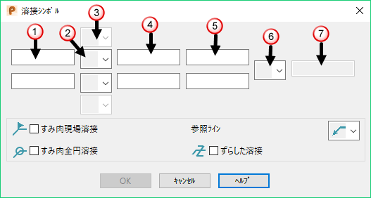

このダイアログを使用して、溶接シンボルを作成します。
- 溶接断面の寸法を入力します。
- ドロップダウンリストから、基本シンボルを選択します。
- リストから、補足シンボルを選択します。 このオプションは、基本シンボルを選択した場合のみ利用可能になります。
- エレメント数を入力します。
- エレメント間の距離を入力します。
- リストから、エンドマークを選択します。
- 溶接の工程と階級を入力します。 このオプションは、エンドマークを選択した場合のみ利用可能になります。
すみ肉現場溶接 - バルーンに、すみ肉現場溶接シンボルを追加します。
すみ肉全円溶接 - バルーンに、すみ肉全円溶接シンボルを追加します。
ずらした溶接 - バルーンに、ずらした溶接シンボルを追加します。
参照ライン - ドロップダウンリストから、参照ラインのオプションを選択します。
OK - 溶接シンボルを作成してダイアログを閉じます。
