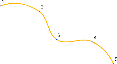

ポイントをグラフィック選択
- カーブ、または、パワーサーフェスを選択して、カーブポイントを表示します。
- カーブを選択する場合、デフォルトでそのポイントはラベルされません。ポイントのラベル付けを行うには、[管理]タブ > [修正]パネル > [ラベル]をクリックします。

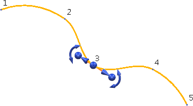

- ポイントをクリックして、これを選択し、そのグラフィックハンドルを表示します。
例えば、ポイント 3 をクリックします。

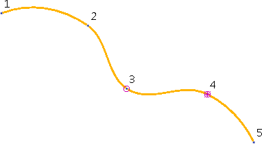

例えば、 ポイント 4 を Shift + クリック します。星を囲む円の記号によってマークされ、最後に選択したポイントであることが示されます。ポイント 3 はそのグラフィックハンドルを表示しなくなり、円でマークされ、これが選択されていることが示されます。

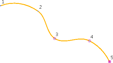

例えば、 ポイント 5 を Shift + クリック します。 ポイントが選択に追加され、最後に選択されたポイントとしてマークされます。ポイント 4 は円でマークされ、まだ選択されていることが示されます。

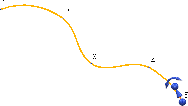

- Shift + Ctrl + クリック により、選択からポイントを削除します。
例えば、Shift + Ctrl + クリック を使用して、選択からポイント 3 と 4 を削除します。 ポイント 5 が唯一の選択ポイントであるため、そのグラフィックハンドルが表示されます。

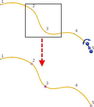

- Shift キーと Ctrl キーを押しながらボックス選択をして、ポイントを選択に追加、または、選択から削除することができます。
Shift キーを押しながら、カーブ、または、パワーサーフェスの一部をボックス選択して、ボックス内の全ポイントを選択に追加することができます。
例えば、Shift キーを押しながらポイント 2 と 3 を選択します。
ボックス選択のポイントのいずれかが、最後に選択したポイントになります。この場合、ポイント 3 が、最後に選択したポイントになります。
- 同様に、Ctrl キーと Shift キーを同時に押してボックス選択すると、選択からポイントが削除されます。
