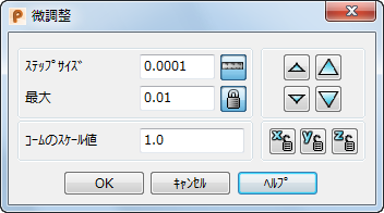

微調整 を使用して、カーブ、コンポジットカーブ、サーフェスカーブ上のポイントを少し移動させます。
次の方法で、カーブを微調整します。
、または、
をクリックする際にポイントが移動する増分値です。最大 のパーセンテージ
、または、単位
で、値を指定できます。
場合、元の位置から、この値未満でのみ、ポイントを移動させることができます。ロック解除されている
場合は、移動範囲の制限はなくなります。

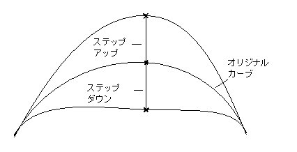

- これらの矢印をクリックして、ポイントを上下に移動させることができます。 小さい矢印上でクリックすると、ポイントが ステップサイズ で指定された増分値で X、Y、Z で移動します。 大きな矢印上でクリックすると、ポイントが ステップサイズ で指定された増分値の 5 倍移動します。
上下キーボードキーを使用して、ステップサイズ で指定された増分値でポイントを移動することもできます。
- これらのボタンを使用して、X、Y、Z の各方向への移動を個別にロック / ロック解除することができます。
