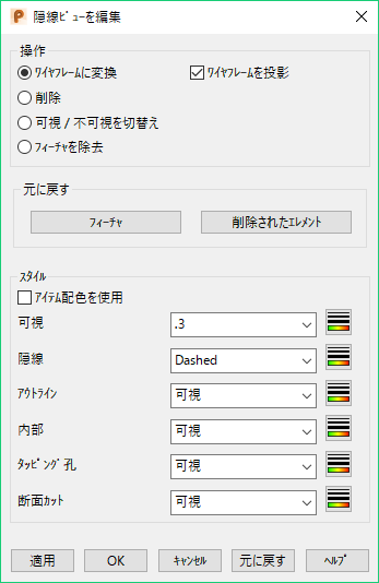

このダイアログを使用して、隠線と可視ラインを編集します。ダイアログの表示中は、中マウスボタンを使用して選択ビュー内でモデルをダイナミックに回転させることもできますビューにおけるモデル操作。
この[操作]領域には、ビューで選択した隠線と可視ラインの操作方法が表示されています。
フィーチャー - ビューを編集 ダイアログの 隠線 詳細オプションが選択されていることによりビューで非表示になっている、全てのフィーチャーを再表示します。
削除されたエレメント - 過去に隠線ビューから削除したアイテムを、ビューに戻します。
[スタイル]領域のオプションは、隠線と可視ラインのスタイルを設定します。
タッピング孔の詳細は、孔フィーチャーに従属します。
スタイルを設定 - このボタンをクリックして スタイル ツールバーを表示し、隠線ビューのスタイルをカスタマイズします。
適用 - ビューのラインに変更を適用します。
OK - ビューに変更を適用して、ダイアログを閉じます。
キャンセル - ダイアログを閉じます。
元に戻す - ビューの状態を、適用 ボタンの最終クリック時まで戻します。
