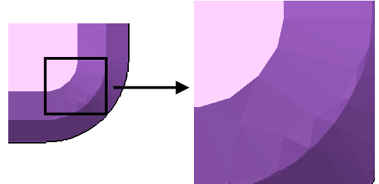

  1. メッシュを選択します。
    次図の選択箇所を使用して、異なるボタンの作用を説明します。

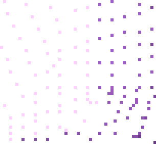

    ノードと開いたエッジ(中空) - 中空トライアングルメッシュ上のノードと開いたエッジとしてメッシュを表示します。
    注: 前図では、ノードを可視にするためグラフィックを拡大しています。
    開いた内部エッジ(中空) - 中空トライアングルメッシュ上の開いた内部エッジとしてメッシュを表示します。
    [ノードと開いたエッジ(シェーディング)]: このオプションを選択すると、シェーディング トライアングル上のノードと開いたエッジとして表示されます。
    [開いた内部エッジ(シェーディング)]: このオプションを選択すると、シェーディング トライアングル上の開いた内部エッジとして表示されます。
    [開いたエッジのみ]: このオプションを選択すると、開いたエッジのみとしてメッシュが表示されます。
