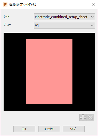

このダイアログを使用して、既存の電極のドローイングにアイテムを手動で追加します。このダイアログを表示するには、[電極を編集]ダイアログの
をクリックします。
シート - ドロップダウンリストから、編集する設定シートを選択します。
ビュー - ドロップダウンリストから、アイテムを追加するビューを選択します。
- 選択したアイテムをビューに追加します。 アイテムが、ビューのグラフィックに緑で表示されます。
- 選択したアイテムをビューから削除します。 手動で選択したアイテムのみが削除可能です。

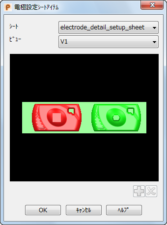

たとえば、次の方法で、ドローイング ビューにアイテムを追加します。
電極 コンテキストメニューが表示されます。
電極を編集 ダイアログが表示されます。
電極設定シートアイテム ダイアログが表示されます。
ボタンをクリックします。

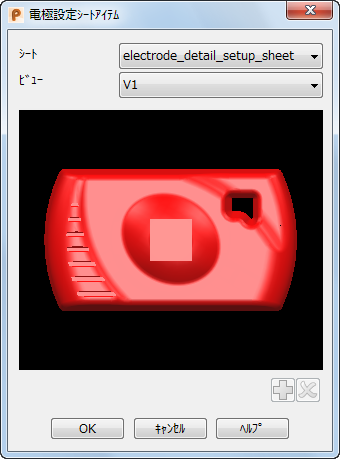

追加アイテムがグラフィックウィンドウ上に表示され、緑色でシェーディングされます。
ボタンをクリックします。
アイテムがグラフィックビューに表示されなくなります。
設定シートビューにアイテムが追加されます。
