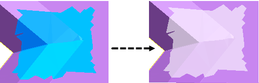

メッシュ上の選択トライアングルをマスク
次の方法で、メッシュ上の選択トライアングルをマスクします。
  1. メッシュを選択します。
  2. [メッシュツール]タブ > [選択]パネル > [マスク]をクリックします。
    選択トライアングルがマスクされます。
    マスクされたトライアングルは非表示になります。 これらのトライアングルは、アンマスクされるまで以降の操作に使用されません。
