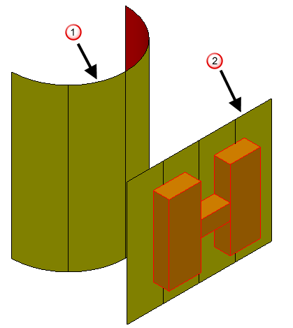

次の例は、選択オブジェクトが 2 サーフェスモーフィング方法を使用してどのようにモーフィングされるかを示します。
モーフィングを次のオブジェクトから定義します。
コントロールサーフェス
参照サーフェス
引伸ばし H サーフェスは、平坦な参照サーフェスと円筒制御サーフェスの間の差でモーフィングされます。参照サーフェス上の各ポイントで、制御サーフェス上に同じ 2D パラメトリック座標を持つ対応するポイントが存在します。これは、H の形状を変更する方法の定義に使用されます。
