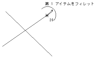

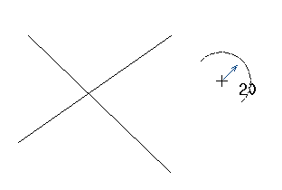

マウスカーソルが矢印を持つ数値付きの円弧に変化します。 付随して表示される値は、デフォルトの半径値です。
フィレット円弧作成中にデフォルト半径を変更するには、グラフィックウィンドウに直接半径コマンドである r に続き新規値を入力します。 サンプル
r 50
Enter キーを押します。
設定した半径が、以後デフォルト半径になりカーソルに付随します。 オプション ダイアログの 円弧 ページを使用して、デフォルト半径値を変更することもできます。

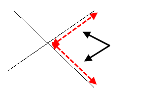

交差する 2 本のラインに対して、次に示す 4 種類のフィレット円弧の候補が存在します。 そのため、ラインを選択する位置が重要になります。
必ず、フィレット円弧を作成する交点と同じ側のラインを選択します。
次のフィレット円弧(トリム)を作成すると仮定します。
次図のように 2 本のラインの任意の箇所を選択することができます。

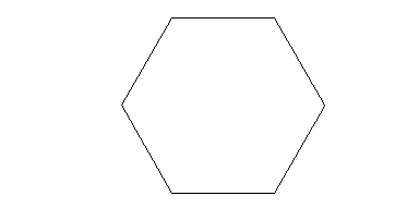

フィレット円弧を 2 つのラインが交差するコンポジットカーブに追加します。 これらのフィレット円弧は、コンポジットカーブの一部になります。
次の方法で、コンポジットカーブ上にフィレット円弧を作成します。
カーソルが矢印を持つ数値付きの円弧に変化します。 付随して表示される値は、デフォルトの半径値です。 上記のように、デフォルト半径を変更します。
コンポジットカーブ上でマウスを移動すると、次図のように、インテリジェントカーソルが新規フィレット円弧が作成される位置を示します。
2 つのラインがコンポジットカーブ上の任意の場所で交差する場合、フィレット円弧が追加されます。
この例では、6 つのフィレット円弧をがコンポジットカーブに追加されています。
フィレット円弧は、コンポジットカーブの一部として編集されます。
