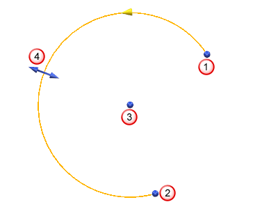

次のようなグラフィックハンドルが表示されます。
ハンドル
は円弧の開始点を移動させ、ハンドル
は終点を移動させます。完全な円弧では、ハンドル
と
は重なります。
ハンドル
は、円弧の中心位置を移動させます。
ハンドル
は、円弧の半径を編集します。
円弧の寸法、例えば半径を編集する場合、ハンドルをドラッグするとこれが画面上に表示されます。寸法値の増減の度合いは、ズーム係数により異なります。
完全な円弧の場合、ハンドル
と
で構成されるハンドルをドラッグすると、これが 2 つのハンドルに分割されます。一方のハンドルがマウスカーソルと共に移動し、もう一方のハンドルは移動しません。完全な円弧が、部分的な円弧になります。
部分的な円弧上のハンドル
と
をドラッグして重なるようにすると、円弧は完全な円弧になります。
