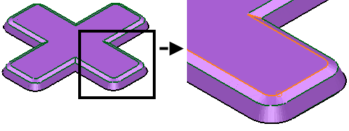

メッシュの不連続にカーブを作成
次の方法で、不連続が特定の角度よりも大きいメッシュ上でカーブを作成します。
  1. メッシュを選択します。
  2. [メッシュツール]タブ > [作成]パネル > [不連続]をクリックします。
    メッシュの不連続 ダイアログが表示されます。
  3. 最小不連続角度を入力するか、右クリックして、電卓 を開きます。
  4. OK をクリックして、不連続が入力した角度よりも大きくなるコンポジットカーブを作成します。
