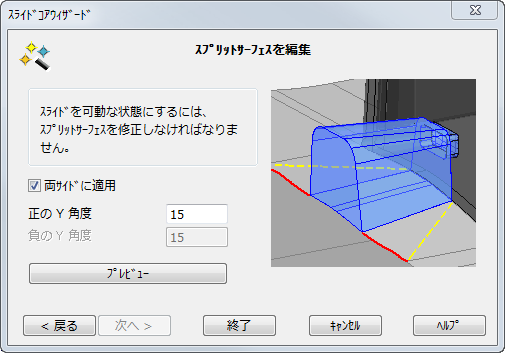

[スプリットサーフェスを編集]は、スプリット サーフェスの編集とブール関数を組み合わせたフィーチャーであるため、スライド コアをインサートから簡単にスライド アウトすることができます。
このページのオプションを使用して、次のようにスプリット サーフェスを自動修正します。

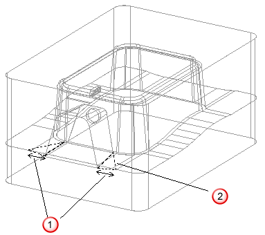

を入力します。これは、スプリットの修正がコアの側面を越えて拡張される角度です。
スライド コアの両サイドのスプリット サーフェスを同じ角度を使用して修正する場合は、[両サイドに適用]オプションを使用します。
スプリット サーフェス上に点線
が描画され、修正する箇所が表示されます。角度が大きいほど、スプリット サーフェスの変更は緩やかになります。
