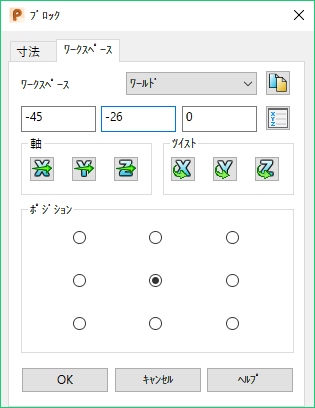

[ワークスペース]タブを使用して、プリミティブのワークスペースを指定します。
次の操作が可能です。
をクリックしてワークプレーンのコピーを作成
をクリックして[ポジション]ダイアログを表示してプリミティブの新規原点を定義
のいずれかをクリックして[方向]ダイアログを開き、軸の方向を変更

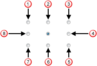

のいずれかをクリックして[電卓]ダイアログを開き、軸周りにツイスト電卓を使用して、プリミティブをツイストする距離を定義デフォルトオプションは、ブロックのベースの中心です。 その他選択できるオプションは、次の通りです。 全位置はデフォルトに相対します。
上部左端
上部中心
上部右端
右端中心
底部右端
底部端中心
底部左端
左端中心
OK - 変更内容を了解して、ダイアログを閉じます。
