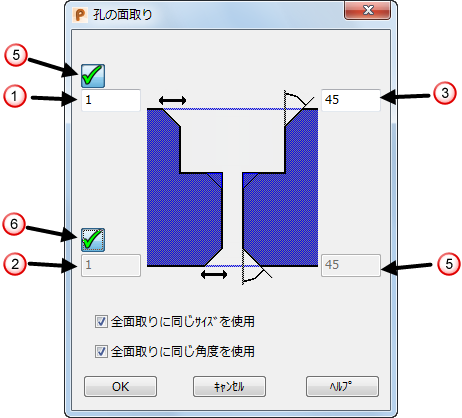

このダイアログを使用して、面取り角度と孔のサイズを指定します。
と - 孔の面取りサイズを入力します。
全面取りに同じサイズを使用 を選択すると、孔に追加される全面取りが同じサイズになるように指定されます。
と - 孔の面取り角度を入力します。
全面取りに同じ角度を使用 を選択して、全面取りを孔に同じ角度で追加します。
- 孔上にベース面取りがない場合、このボタンをクリックします。
が に変わり、ベース面取りオプションが非表示になります。
- 孔上に貫通面取りがない場合、このボタンをクリックします。
が に変わり、貫通面取りオプションが非表示になります。
全面取りに同じサイズを使用 - 孔に追加される全面取りが同じサイズになるように指定されます。選択解除されている場合、
と
に異なる値を入力して、孔のベースと貫通孔に異なる面取りサイズが指定されます。次の例では、孔のベースが 3、貫通孔が 0.5 のサイズの面取りを示しています。
全面取りに同じ角度を使用 を選択して、全面取りを孔に同じ角度で追加します。選択解除されている場合、
と
に異なる値を入力して、孔のベースと貫通孔に異なる面取り角度が指定されます。次の例では、孔のベースが 20、貫通孔が 45 の角度の面取りを示しています。
