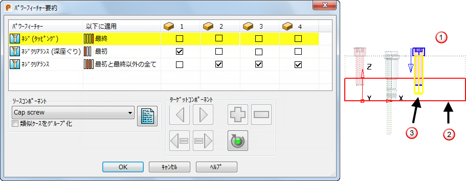

[パワーフィーチャ要約]ダイアログの列ヘッダーの行をクリックすると、モデル上の対応するアイテムを強調表示することができます。強調表示可能なアイテムの上にカーソルを置くと、カーソルが変わります。

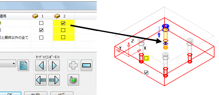

行、列またはセルをクリックすると、次のように、メイン グラフィック ウィンドウで関連するコンポーネントやフィーチャーが強調表示されます。
次の例では、1 行目が選択されています。これは、タッピング孔のパワー フィーチャーを表しています。パワー フィーチャー ルールにより、このフィーチャーが[最終]交差にのみ適用されていることが示され、モデル上の強調表示は次の内容を反映しています。
青: ネジ
赤: 最終プレート
黄: タッピング孔フィーチャー
