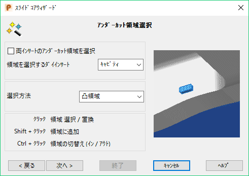

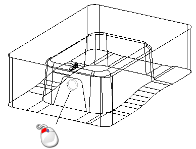

このページを使用して、ダイ インサートのアンダーカット領域を選択します。
に示すようにスプリット ラインにかかっている場合は、[両インサートのアンダーカット領域を選択]をクリックします。
アンダーカットがスプリット ラインにかかっている場合は、コアとキャビティの両方のダイ インサートのアンダーカット領域を選択する必要があります。
既存のコンタクト プロファイルがある場合は、アンダーカット領域を選択する必要はありません。アンダーカット領域は、コンタクト プロファイルを使用して自動選択されます。ただし、アンダーカットを選択すると、適切なアンダーカットがコンタクト プロファイルによって覆われていることがわかります。
