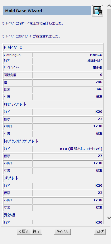

モールド ベース ウィザードのページ 3 のオプションは、次のように使用します。
: 現在のモールド パラメーターをモールド環境設定として保存します。
- この環境設定は次のものを含みます。
: 保存されたモールド環境設定をロードします。
をクリックして、モールド環境設定の名前を変更します。
をクリックして、モールド環境設定を削除します。
- これらのパラメーターは新しいモールドに適用されます。
: 最近使用したモールド環境設定をロードします。

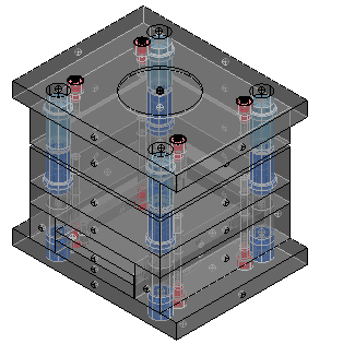

[完了] をクリックします。モールド ベースが作成されるまで待機します。
ビューを アイソ1 に変更すると、作成したコンポーネントを明確に表示できます。
