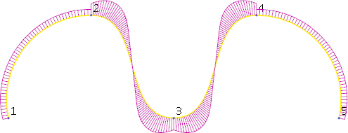

選択カーブ、コンポジットカーブ、サーフェスカーブに対する曲率コームを表示することができます。
曲率コームはカーブ沿いの曲率を表します。 コームが短くなるにつれて曲率は小さく、コームが長くなるにつれて曲率が大きくなることを示します。
既定で、2 種類の曲率コームの描画法が用意されています。一方はカーブの法線に沿って描かれ、他方はビューの法線に沿って描かれます。[オプション]ダイアログの[カーブ解析]ページで、表示させるコームを選択することができます([ファイル] > [オプション] > [アプリケーションのオプション])。
サーフェスカーブへの法線沿いの曲率コームは、カーブ沿いの法線曲率とサーフェス
への法線沿いのポイントを表します。
