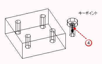

  4. 次図 のように、スレーブ コンポーネント上にマウスを配置して、有効なアタッチメントを確認します。
    連結したアタッチメント(平面と軸のアタッチメントが連結した)のみが可視化されます。

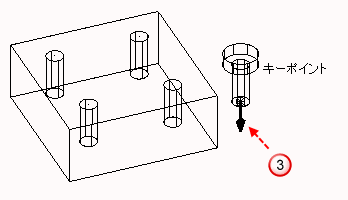

  5. 次図 のように、スレーブ コンポーネントの必要なアタッチメントをクリックします。
    カーソルに、スレーブ コンポーネントが追従します。
