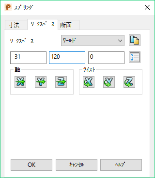

ダイアログのこのページを使用して、スプリングのワークスペースの詳細を指定します。
[ワークスペース]: これらのオプションの用途は次のとおりです。
をクリックしてワークプレーンのコピーを作成
をクリックして[ポジション]ダイアログを表示してプリミティブの原点を定義
のいずれかをクリックして[方向]ダイアログを開き、軸の方向を変更
のいずれかをクリックして[電卓]ダイアログを開き、軸周りにツイスト電卓を使用して、プリミティブをツイストする距離を定義 OK - 変更内容を了解して、ダイアログを閉じます。
