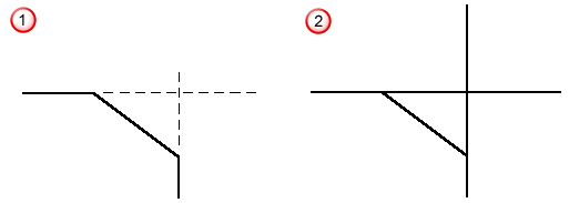

面取りとは、2 つのライン間に作成された特殊なラインです。
次のような、2 つのラインがあると仮定します。
2 つのオリジナルのライン
の間の面取り
を示します。
2 つの面取りオプションが利用可能です。
次のいずれかの方法で、面取りが定義されます。
からの角度と、最初のライン
沿いの距離(2 つのラインのポイント交差から計測)
と最初のラインからの角度
沿いの距離(2 つのラインの交差ポイントから計測)
