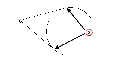

例えば、次のようなラインの開始位置
と円弧があると仮定します。
この場合、ラインは円弧の 2 つの位置と接線接続しています
必要な接線に最も近い位置で、円弧を選択します。
上部接線が必要な場合、円弧は、(円弧のキーポイント以外の)次の位置で選択されます。

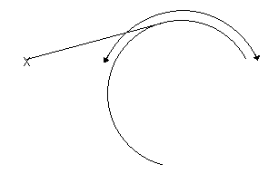

選択位置は、ラインが円弧と接線で接続する位置の両側になります。円弧を選択した側により、円弧のトリム方法が変化します。 円弧が左側に選択されると、次のようにトリムされます。

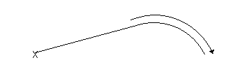

円弧が右側に選択されると、次のようにトリムされます。
最初に円弧をクリックし、次にラインの終点を入力します。円弧上の接線は、どちらの場合も、同じように決定されます。

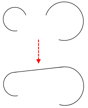

2 つの円弧と接線接続するラインを作成することもできます。次の図に、両方の円弧と接線接続するラインを示します。
接線位置が円弧とは外れて存在している場合、円弧の最も近い終点から接線までの位置が、この位置に延伸します。
