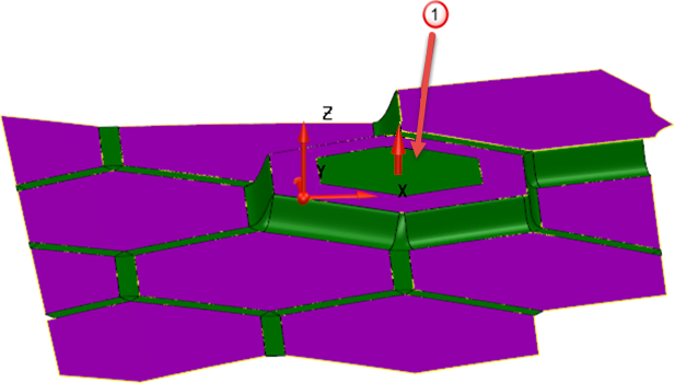

モデルのリブをキャップするサーフェスを作成します。キャップサーフェスを作成してリブの溝上を荒加工できるようにし、PowerMill におけるリブ加工をサポートします。
次の方法で、キャップサーフェスを作成します。
サンプル

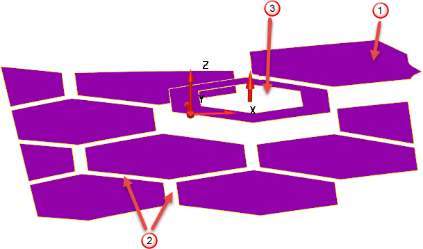

- 選択した 上部フェース が強調表示されています。(これらのフェース間にキャップサーフェスが作成されます。) 選択の中心に表示された矢印が、現行基準平面の方向を示します。

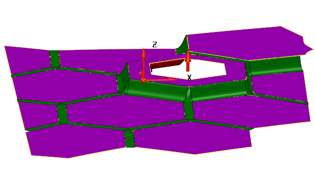

- キャップするリブ
- 内部キャビティ(以下参照)

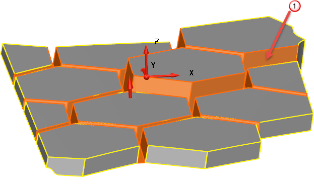

サンプル
- 選択した リブフェース が強調表示されています。(これらのフェースがキャップされます。)

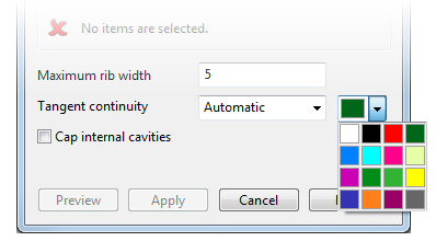

リブをキャップ ダイアログの
が
になり、メッセージが 「アイテムが選択されていません」 から、選択されたフェース、または、サーフェスの数を示す内容に変化します。
処理に失敗した場合、ダイアログにエラーメッセージ (「リブサーフェスは作成されませんでした。」、または、「入力したフェースは使用できません。」)が表示されます。
フェースに問題が検出された場合、このオプションは接線連続性をゆるめます。
自動(Automatic)
下限(Lower)
両方(Both)
なし(None)
