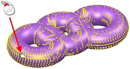

  1. メッシュを選択します。
  2. [メッシュツール]タブ > [選択]パネル > [トライアングルを選択] > [距離]をクリックします。
  3. 距離を設定 ダイアログを使用して、トライアングルが選択される距離を指定します。
  4. 選択するモデル領域上でカーソルをクリックしてドラッグします。

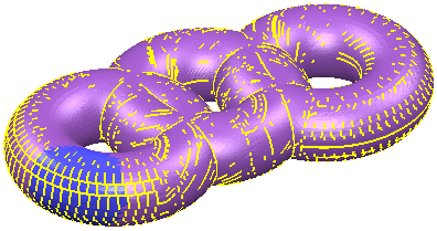

    指定された距離内に存在するトライアングルが選択されます。
  5. ダイアログのスライダーを使用して、どのトライアングルが選択されるかを調整します。
