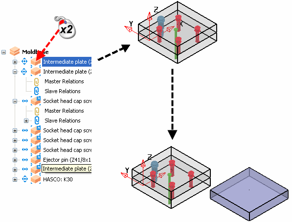

次のアセンブリ ツリー ショートカットを使用して、コンポーネントを手早く選択して並べ替え、空の領域にコンポーネントを追加し、リレーションを修正します。
- コンポーネントアイコンをダブルクリックします。カーソルが
に変化して、カーソルに最も近いモデリングウィンドウの端に、コンポーネントのグラフィックが表示されます。

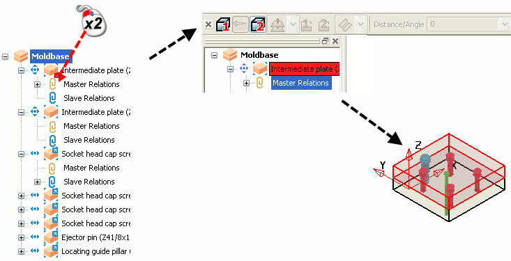

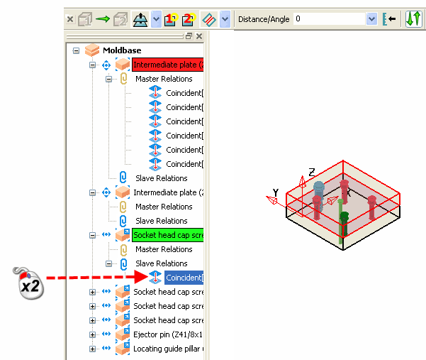

- リレーションアイコンをダブルクリックして、リレーションの修正を開始します。
- コンポーネントのリレーションブランチアイコンをダブルクリックして、マスターコンポーネントとスレーブコンポーネントが選択された状態でリレーション作成を開始します。
