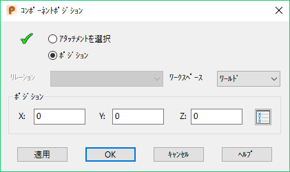

このダイアログを使用して、アセンブリ内のコンポーネントを移動します。
アタッチメントを選択 - コンポーネントを、そのアタッチメントの 1 つに相対して再配置する場合、このオプションをクリックしてからコンポーネントのアタッチメントを選択します。
選択したアタッチメントは、再配置の原点として使用されます。
が
に変化して、アタッチメントが選択されたことを示します。
ポジション - ポジションを編集します。
リレーション - このメニューは、次の全ての条件を満たす場合のみ利用可能になります。
リレーションを選択すると、コンポーネントのアタッチメントと、そのマスターコンポーネントが強調表示されます。
ダイアログを使用して、マスターコンポーネントの平面アタッチメント上のスレーブコンポーネントを再配置します。
[ワークスペース]: ワークスペースを選択します。
ポジション - 次のいずれかの方法で、新規座標を入力します。
をクリックして[ポジション]ダイアログを表示し、位置の入力ツールを使用
適用 - 変更を保存します。 ダイアログは画面に表示されたままになり、他のコンポーネントを再配置することができます。
OK - 位置を了解して、ダイアログを閉じます。新規位置と矛盾するリレーションがある場合、そのリレーションは削除されます。
キャンセル - 変更を取消して、ダイアログを閉じます。
