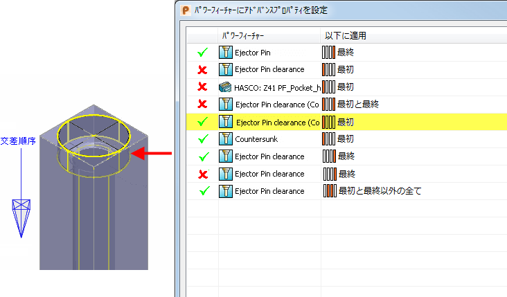

[パワーフィーチャにアドバンスプロパティを設定]ダイアログを使用して、パワー フィーチャーの交差ルールを変更します。
[パラメータで非表示]オプションを使用して非表示に設定したパワー フィーチャーは、横に
が付いて表示されます。
リストで選択した表示パワー フィーチャーは、アセンブリ上で強調表示されます。
各ソース コンポーネントには、([パワーフィーチャ要約]ダイアログの青の矢印で示される)これらの交差の順序を決定するために使用される矢印ベクトルがあります。この方向は、[方向]ボタンを使用して変更することができます。第 1 の交差は、この方向沿いのソースコンポーネント上の最も近いポイントであり、最後 の交差は、最も遠いポイントです。
ソリッドコンポーネントとターゲットコンポーネントの間の交差の所定のセットについて、この列は、パワーフィーチャーの適用を示します。このオプションを使用して、ターゲットコンポーネントの交差順序に基づいて、ターゲットコンポーネントにパワーフィーチャーをコピーするかどうか、指定できます。列に表示されるオプションについて、次表に説明されています。

次の方法で、「以下に適用」列に表示するオプションを変更することができます。
- 交差順序 ラベルの表示と非表示を切替えます。
