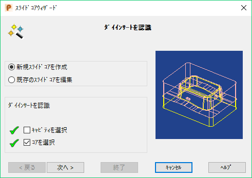

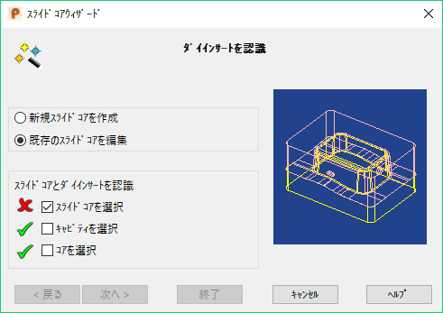

このダイアログは、[コアタイプを選択]ページで[スライドコア]を選択すると表示されます。
ウィザードのこのページは、次の場合にはスキップされます。
このページで次のオプションを使用して、コア プレートとキャビティ プレートのダイ インサートを選択します。
共通のフェースに接する 2 つのソリッドまたはコンポーネントを選択することができます。
シングルインスタンスでないコンポーネントを選択すると、[複数インスタンスコンポーネント選択]ダイアログが表示されます。
