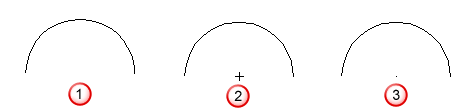

[中心マークの種類]: リストのオプションを選択して、円弧中心の表示方法(非表示
、十字
、点
)を指定します。

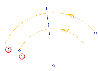

通過 - 円弧を通過させるポイントを指定します。円弧は、次に示すように、選択した通過ポイントに応じて編集されます
ボタンをクリックして、円弧が通過するポイントを選択します。
円弧
が入力されたポイントを通過するよう編集され、終点の接線は元の円弧
と同じように保持されます。

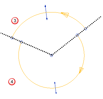

元の円弧
の終点接線の外側
で通過ポイントを選択した場合、円弧は反転します。
終点の接線は、元の円弧と編集された円弧と同じように保持されます。
