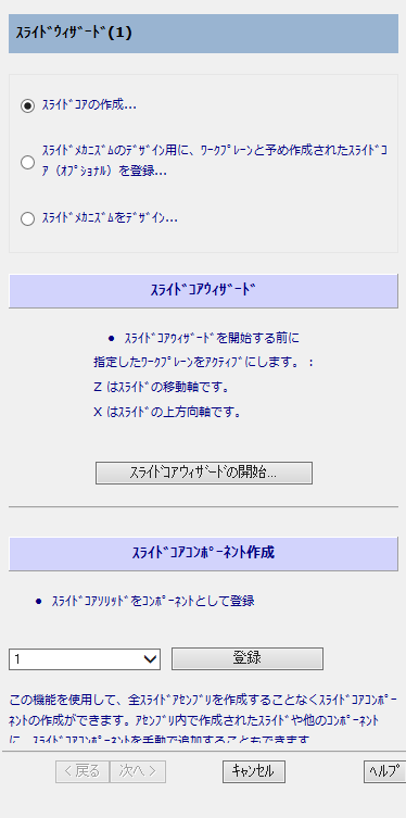

次の方法で、スライドコアウィザードを実行します。
キャビティ - コア ウィザードから、スライド ウィザードを起動することもできます。スライドと、コア / キャビティプレートをインタラクティブにデザインできるため、この方法による起動が推奨されています。
複数のキャビティがある場合に キャビティ - コアウィザード から スライドコアウィザード を起動すると、操作は 1 つのコアのみに対して行うことができます。そのコアから、他のキャビティ用のコアが作成されます。
を選択して、スライド コア ウィザードを起動することもできます。スライドコアウィザード の次のページを開いている間、ツールバーのワークプレーン
ボタンがアクティブになります。
これにより、スライドコアウィザード の実行中に、ワークプレーンを作成、編集、アクティブにすることができます。
