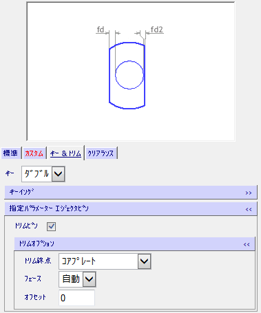

[キー & トリム]タブには、プレーンまたは段付きのブレード エジェクタ ピンとエジェクタ スリーブで利用可能な、シングル スロットまたはダブル スロットのキー ピンのパラメーターが表示されます。作成中のコンポーネントタイプを反映したパラメーターが表示されます。
イラストのパラメーターラベルが、寸法を示します。
キーイング - バーをクリックして、オプションを展開します。
指定パラメーター エジェクタピン - バーをクリックして、オプションを非表示にします。
機能 - 選択するオプションにより、コンポーネントを配置するコンポーネントを指定します。ドロップダウン リストからオプションを選択するか、既定のオプション([モデル上で選択])を使用して、モデル内のコンポーネントを選択します。
